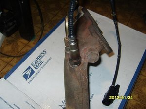

    Но есть одна офигенная новость... фото в студии...

    круто! нарезать варить ничего не надо, лямбда м18х1.5
