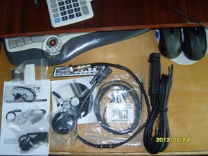

    Так , завязываем гадать ! Приедет будет видно. Не люблю когда раньше времени делают выводы - в данном случае похоронили уже не видя что и как.
    Пришел выпить чаю. Кто-то ломится в калитку.
    Выхожу, почтальон мне давай пихать коробку ! Думаю фигню какую принес.
    Документы читаю ЛС-1 Инновейт.

    К компу подключи ее, посмотри как выходы настроены (0-5v ШПЛ или узкополос), поставь как тебе нужно.

    Это... ШПЛ.
    В завод лямбду если вверну , даже если не подайдет по размеру можно резьбу больше нарезать и туга его. Как такой вариант ?
    И если ШПЛ в месте соединения обоих выпусков - далековато-то же ? Показания будут уже не точные. Лучше чем ближе к блоку так ?

    Столкнулся еще с ерундой. Нужен переходник СОМ-ЮСБИ...
    Есть масса схем и можно было бы самому но 500 не сумма для заказа деталей и микрух специализированных.
    Покатил в город. А то без него в ноуте никак подключать даже ЛС-1.
