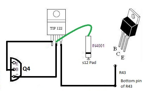

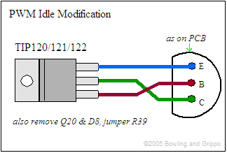

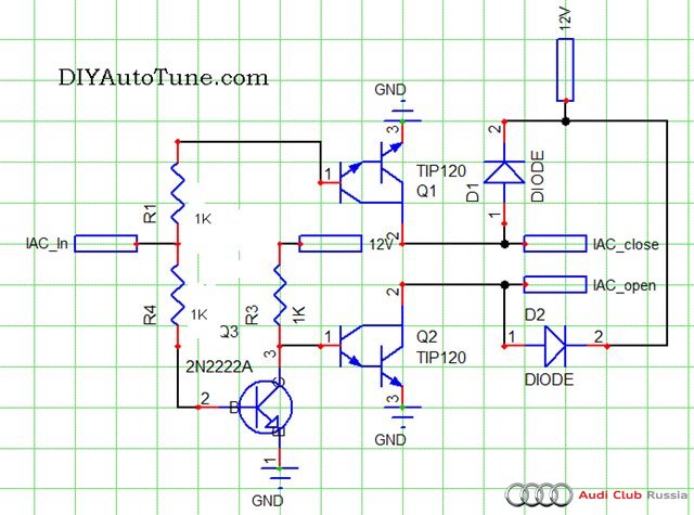

    Тааак, смотри соображения по поводу РХХ. Двухконтактные конструктивно хуже чем трехконтактные. Там 1 катушка толкает и пружина обратно пытается вернуть. Настроить closed loop контроль на таком клапане сложнее (у меня например не получилось нормально), время реагирования дольше, есть склонность к "раскачиванию".
    По подключению. Щас у тебя на материнской плате собрана цепь для управления ХХ (R9, Q4, Q20). Эта цепь в чистом виде способна лишь например включать\выключать реле. Кстати по диоду D8 везде пишут что он не нужен, как в случае двух, так и трехконтактных ШИМ-клапанов.
    Для управления трехконтактным собирается инвертер по схеме как я тебе кидал или Алексей.
    Эта схема подключается к пину 30 db-37, т.е. выходу со стоковой цепи. Но, на megamanual и на msextra пишут, что чтобы управлять двух контактным РХХ, вместо Q4 нужно ставить транзистор посильнее (TIP120 например), а Q20 соответственно тоже выкидывать.
    Хотя если ты уже инвертер собрал, а также на материнскую плату поставил все компоненты, мне кажется что усилитель можно подлючить и к 30 пину, а не вместо Q4 и Q20. При этом, для использования 3х-контактного РХХ можно пользоваться инвертером по схеме Алексея, а для того чтобы использовать в нем только 1 выход, просто убрать в схеме R4 (будет задействована только верхняя часть схемы). Обсуди идею с Алексеем. Мне кажется это лучше, чем выпаивать с платы сквирта мелкие транзюки и снова в ней ковыряться когда захочешь изменить. А так будет выбор на основе схемы инвертера - управлять двух или трехконтактым клапаном.
