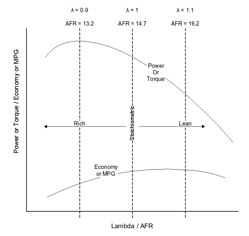

    мммммм... эээээ.... на МС тебе лучше знать где. Впрочем на ВАГ до обд2 тоже нет нигде.
    Есть только на нисцаны, но они все на мафах, и хонду. А, еще на турбосааб относительно свежий видел на форуме каком-то, полный мануал по бустапу и детонации, много инфы было, но ссылку не сохранил.
    Так а что познавать то? сколько топлива лить? дык у тебя прибор будет, на атмо 14.7 нальешь и нормально, 13.0 при тапке в пол и все. Потом чутка забеднишь, чтоб кушала поменьше. Угловые карты то поважнее будут.
    картинку нашел красивую
