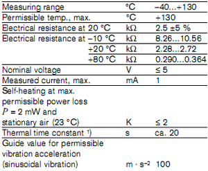

    Ну вот смотри, что дает беглый поиск. ДТВ у тебя VAG 078 906 161. Exist выдает что FAE указывает аналогом бошевский 0280130060. Для него в ряде каталогов указано, что при +20С сопротивление 2500 Ом. Открываем бошевский каталог и видим параметры (во вложении). Это вероятно то же самое что и на bmw, для которого в мс-2 и мс-3 даже есть дефолтные настройки:
    Deg C Resistance (ohms)
    -15 12002
    -10 9300
    +20 2500
    +30 1707
    +80 335
    +100 187
    Для верности замерь сопротивление своего датчика! Думаю что ДТОЖ (насколько я понял это VAG 026 906 161 Bosch 0 280 130 040) имеет такие же параметры. Вобщем, нужно протестировать оба.
    Вот еще ссылка в помощь http://www.dainst.com/info/sensors/db/library/
    А вот ссылка на те датчики которые в прошивке мс-1 прописаны по дефолту: http://www.megamanual.com/v22manual/mwire.htm#clt
