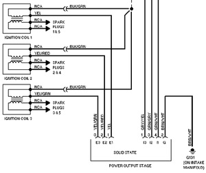

    Начал заниматься зажиганием. и по ходу с катушками я пролетел, как и с коммутаторами. У меня так же 3 катушки спаренные.
    Фазированый - это катушка на котел , я так понял .
    А значит завод можно юзать.
    Поясните как правильно действовать тогда? На коммутатор (оранжевый блок , прикрученный левее от патрубков печки) На вход идет 4 провода , на выходе 3 . 3- понятно коммутацию - это плюс ? И еще 3 идут на разъем это должегн быть минс ! Если да то почему просто там же у катушек не заземлили на массу ?
    4 те что подходят к коммутатору это мои А В С каналы + плюс питания ?
    Извиняючь что масса вопросв , просто перегруз и клиенты + дел по горло , и все же проект начал буду действовать....
    Не из-за того что лень читать от нефиг делать, я просто поедаю литературу но тут не тот момент, я могу впопыхах что напутать и остаться без МС или вообще без завода компа. Слишком большой охват для начала. Просто воспользуюсь авторитетным ответом знающего человека. Пусть пока я больше механически, но к лету уже буду сам советы давать :) Дайте время господа :)

    почему пролетел?
    про то что все можно оставить заводское, я тебе сразу говорил.
    про коммутатор - ты же сам схему присылал, насколько я помню там 4 на входе (3 к мозгу, одна масса!) и три на выходе. На самом блоке катушек должно быть по логике 3 входа от коммутатора и плюс. Открой схему.
    Я подозреваю что то что установлено в твоем коммутаторе, это есть 3 транзистора силовых. то бишь при его использовании не обязательно иметь в мс эти самые bip373.
    Если поставить в мс стандартно как делают (у меня так) 3 транзюка IGBT, то управлять катушками можно в т.ч. и без коммутатора.
    такая система у тебя как на картинке?
