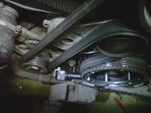

    один в один со мною думаешь... тоже так решил .так как слетел легче нежели тогдапробовал... усилие процентов на 30 меньше било чем тгда когдапровернулся сейчаспошел сразу... Поставил но завернул на 6 болтов не понравелись эти два... сейчас подрежу датчик - пластик сбоку а то чуток ремешок мешает... и сфоткаючто вышло... крепленеие уже не буду делать под датчик... не думал что так задержит болт один

    #727 -Jaguar-, 15 дек 2011
    Зерг , молодца...
    Но как думаешь варил станок ? там тоже надо иметь голову- не туда повесил массу и подшипникам оббеуц в шаговиках.
    Массу вешал прямо на шкив...А че надо было за глушитель ))))?
    Корорче ты меня не дооцениваешь :thumbup:
    Датчик подторчик - офигенно все сидит... крепления датчика потом,.. еще мордусобрать надо. Уже хочется на холостых повертеть и посмотреть как МС работает.

    #729 -Jaguar-, 15 дек 2011
    Вот что получилось.
    Датчик примагничен в упор к венцу . До ремня с пол милллиметра - это с учетом того что датчик в упор к венцу !!
    Датчик находится в пространстве в радиусе 4-5 см. На фото кажется как будто он лежит на кронштейне - там до него еще см 5 точно ! До ремня минимум 3 см.
    Ничего не цепляет , не ожидал что так аккуратно все получится и совершенно не выперает. Там до вентиляторов еще метр :)
