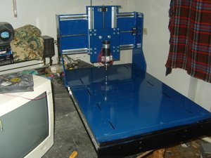

    Паш , какое море ??? Когда 10 мин назад занес такую красоту домой для подключения электроники !! Ну какое море ? ) Как завод видос )
    Столшницу нужно остроить высоту по пазам и прикрутить , видно болтов нет. ТОлько накинул. И буду запускать - хватит ишачить. Месяца как не было.
    Краска- автоэмаль. Ух , сам доволен - красота и эстетика и моща в одном. Правда доволен.
    Я уже тормознуть на минуту не могу а ты на море отвлечься))
    Взвесил шнягу эту с крышкой 200 кг почти )
    Еще движки кое какие детали каркаса, защитки , думаю набежит 200...

    а где пчела?

    Что за пчела ?:) шпиндель что ли ?

    Это был шмЭль )
    Ну что Пашка , грызёт сталь :rock::rock::rock:
    Правда заход 0.4 мм максимум пробовал и только по прямой + ось зед.
    Скорость 400 мм в минуту. Фигарит нахер, собирай стружку. Микромером замерил точность без настройки по стали две десятки. :thumbup: После настройки и поджатия всех деталей думаю в 8-10 соток попаду.
    Прокладки медные ,стальные , всякие там муфточки , переходники - для них такая точность будет жир )
    Боялся что резонанс будет от стали - вообще тишина - не ожидал !!!
