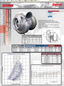

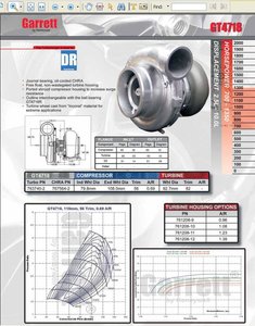

    Выбор стоит перед двумя турбокомпрессорами.
    Или этот или тот.
    Желаемый надув в идеале 1.8 кг.
    При таком надуве по турбо карте я попадаю в идеальный режим работы. Спишем -.0.2-0.3 бара потери. И того 1.5 кг. в реале получаю.
      117,8 КБ
      48
