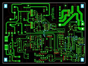

    Токи Фуко зависят от частоты и огромное значение имеет количество проводников. Ты знаешь что токи Фуко идут по внешней части провода и при одном большом сечении магнитная проницаемость и в следствии мощность практически не идет по центральной части проводника. Вопрос был характера опять же КПД не одного большого а несколько, но более мелкого сечения проводов.
    Теперь про КПД и коэффициент передачи. Если ,как ты высказался коэффициент передачи выше на 5-8 (то это величина либо +5-8 к передаче или зависимость + 5-8 от взятого к передоваемому) так вот если это эффективность передачи то это не что иное как КПД...
    Частоты с которыми я работаю это от 60 до 90 кГц. в среднем если емкость затвора в поливеках не высокая то можно и побольше но 65-75 кГц оптимально. Это относится к импульсной технике. В общем занят проектами в которых есть и по 400 кГц частоты. Попадалово на "шустрые" диоды - еще те по финансам.
    Вопрос такой ДЕЛАЛИ. т.е. вас несколько человек принимало участие чтобы сделать инвертор и так далее ? Или ты один все смог осилить ?
    Это разные вещи, раз речь идет уже об этом.
    Про заряд АКБ. после того как ток выровнялся от 10% обшего заряда тока , то это 14.4 вольта и далее идет система повышенного напряжения но ограниченного тока до 25% от номинала тока заряда , но организованна уже так что частота подачи заряда 50-100 Гц. первый импульс идет заряд 70% и второй импульст 30% - но уже разряд, далее процессы повторяются и это заряжает АКБ до ПОЛНОГО состояния ! Этого я не реализовал для клиента , так как требует хотя бы малого понятия что это такое у клиента. Себе да, но не для продажи.
    Последний вопрос... Так 3-5 класс церковного образования в импульсной технике и электронике за 2 года - после переписки - слова забрать не хочешь ???? Скажи как есть.

    Ты путаешь вихревые токи и скин эффект. На твоих частотах поверхностные токи не настолько ярко выражены чтобы с ними бороться. Намотка в несколько проводов в данных конструкциях обусловлена больше тем, что в таких размерах мотать одиночным проводом большого сечения неудобно или вообще невозможно. С поверхностными токами проще бороться серебрением проводника.
    5-8 процентов относится к коэффициенту передачи трансформатора. КПД источника увеличится при этом на 0,05-0.1% В серийном промышленном производстве трудностей с такой намоткой гораздо больше чем выхлопа. посему не мотают так.
    На таких частотах при больших мощностях будут большие габариты и как следствие потери.
    На советских заводах был принят коллективный труд если что, да и проектик там был не на одного человека рассчитан в принципе, питальник это малая часть всего устройства и мы его делали вдвоем.
    Немного не понял, зачем такой сложный алгоритм? Схему покажи.
    Про школу церковно-приходскую я говорил не в плане импульсной техники, а в плане общего образования.
    Исходя из твоих постов, знания у тебя есть, но они сумбурны и неупорядоченные, из-за этой каши в голове ты прокалываешься в таких местах которые известны даже школьнику. По сему могу резюмировать, школу ты закончил, но уроки прогуливал много и часто особенно в старших классах. Компенсировать отсутствие базовых теоретических знаний путем ковыряния железа, можно, но это долго и трудно.

    А чего так долго отвечаешь ? ДИМИК ? ну часа три наверное. В литературе копался ?
    Косичкой мотается на ура провод. Про скин эффект - верно подметил. И не всегда получается серебрить провод. Это уже промышленный масштаб.
    Про потери и КПД на таких частотах - 92-97 КПД вполне для импульсной мощной техники.
    Схема на бумаге вот печатка. Ты разберешься, что там разведено.
    Это только сама силовая часть , микроконтролер на отдельной плате. Как доп. модуль.
    Это просто была беседа и каждый сделал свой вывод. Да Зергятинка ? :)
    А по поводу твоей критики - мне уже дааавно с колокольни ...
    У тебя есть дети - учи их.
