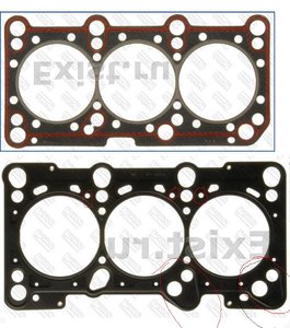

    :nod: Сравнивал ) но 1.4 мало мне. у меня СЖ станет 9.2 сразу...
    Поршни точить уже некуда.
    Если пендюрить от 2.7 то не больше 1 кг надув ...
    Я думал об этом, но у меня на 2 мм прокладке выдувает ее а при 1.4 если не прокладку то поршня "выдует" там же стенка 3.5 мм... Я вот за что боюсь.
    Поставить можно но до 1 кг. Если тодбко толлбко водеметанол - тогда да !
    И как-то общался с человеком , говорит один канал как-то криво садится. Что-то там добарабывать надо. По этому вплотную отаустил это занятие. Мне проще потрудится и вырезать под любую толщину чем сейчас приспосабливать под 1.4 от 2.7... Пока сток 1 держит. Но я же не на ГРАД ПРИ.... а если педалировать нормлаьно то не долго жить - надо решать проблему.
    Вот ! Я уже смотрел это )
    Обрати внимание , карманы снизу... их может не обжать. так как там ободок есть на 2.7 а у меня нет.
    Даже если каналы не попадут ни куда и зажмет их то вот эти с низу что идут - не обожмет как надо , мне так кажется.
      130,2 КБ
      105

    Это все кажется, выступы имеются. Дырочки маленькие дублируют в одну и ту же полость. Получается повышается пропускная способность для антифриза. U-образные уши, что обвел, тоже ложатся на блок как надо.

    Надо взять на примерку. Но разговаривал , не помню с кем ,говорит не совсем подходит. буду разбирать - все равно менять прокладки - тогда примерку сделаю. Но мне проще на станке вырезать и разработать ее за 20 мин на компе. Буду заниматься этим вопросом ближе к разбору мотора и доработке.

    Может не подойдет в отверстиях под поршня? Пишут, что 82 мм, а в стоке на АВС 82,5 мм. Ты точил еще небось.

    нет не точил... 82.5 сток. может и сядет. Но каналы отверстия мелкие - тоже не есть хорошо. Нагрузка на насосы по маслу и ОЖ. Нужно смотреть прокладку короче.

    Вот для мыслей блок и ГБЦ от 30клапанника.
    ЗЫ: взято у SeriLLo.
  7. 100avant
    100avant Живу я здесь
    14 авг 2006
    4.080
    Коми респ.
    Ауди А2, 1.4 АUA (СВАП на BCB 105 л.с.)
    Нашел ответ, ГБЦ нормально не обожмет эти выступы снизу без доработок.

    Сейчас только что с Серегой(серилло) общался. Говорит не подайдут прокладки от 2.7. И АСК разные моторы. Т.е. от АСК и от 2.7 тт на АБС И ААН не подайдет.

    Еще Срега сейчас добавил а вот АСК и 2.7 взаимозаменяемые прокладки... Эх...

    Так они оба 30клапанники. Так они вообще много в чем аналогичны.
    На ГБЦ можно наварить алюминия и шлифануть, если заморачиваться.
    Но проще, наверное, с прокладкой придумать что то.
