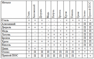

    Есть такое понятие гальваническая совместимость металлов .
    - не совместимы
    + совместимы
    П- совместимы для пайки

    #6276 100avant, 28 окт 2013
    Ясно, из таблицы получается, что сталь можно только с алюминием.
    Тут тоже не то?
    ЗЫ: не то, там нержавейка чисто.

    #6277 -Jaguar-, 28 окт 2013
    Да верно - Нержавейка !
    Нержавейка многослойная - самое то что надо. Но многоуровневая она должна быть. Просто вырезать - не получится (можно но не то что нужно ). Есть обжимные "кольца" под каждый канал.
