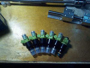

    Руслан , ты вообще за темой следишь ? Задаешь глупые вопросы.
    Я же написал, что сейчас 0.8 давка. Турбины держут давление - все как надо , но после 5000 об. свыше 0.8 бара детонация в связи с бедностью смеси. Удержать не могу даже углом - падает мощность , растет температура выхлопа - необходимы форсунки большей производительности. Уже 100 раз писал стоят 315 сс/мин сейчас, в пути 440 сс/мин. Форсунки засветились в Ростовском почтампе. Значит через неделю уже точно будут. Но мне не до форсунок сейчас и не до машины.

    Неужели "приехали"...
    440 сс
