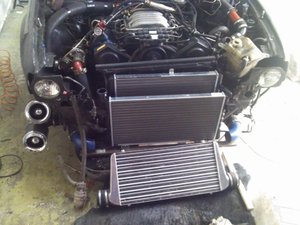

    Последние фотки , товарищи ) Два новых радиатора - нива + приора . + куллер. Алюминиевый бутерброд )
    Осталось пару фоток форсунок , ну и один - два видоса до 200 км/час....
    Дело к концу темы ...

    Немножечко не поймешь.
    Это разные вещи...
    Турбо таймер - это успокаиватель для турбины - оборотов . ЧТобы она успокоилась после мега оборотов и пришла в спокойное состояние. Для меня это не актуально - турбинки маленкие - там нечему разгонять от инерции ) Делал опыты газ в пол - 0.9 бара... резко отпускаю 1-2 сек и она уже успокоилась. Там нет таких размеров чтобы центробежная сила прямо крутила по минуте)
    Но мотор все равно продолжает работать. И когда ты остановишь его то температура подскакивает резко. У меня шланги вырывало именно когда глушил. Т.е. еду держит , едва но держит.... только остановил мотор и 5-10 сек слышу булькает (перегрев от того что циркуляция закончилась а температура на грани закипания в моторе) и ХЛОП - патрубок слетел...
    Сначала поставлю без принудительного - очень интересно на сколько эффективность подросла. Но чуть чуть позже обязательно поставлю активную циркуляцию при экстремальных режимах и после остановки мотора.
    А вот опрыскивание радиаторов форсунками поставлю сейчас на днях.
