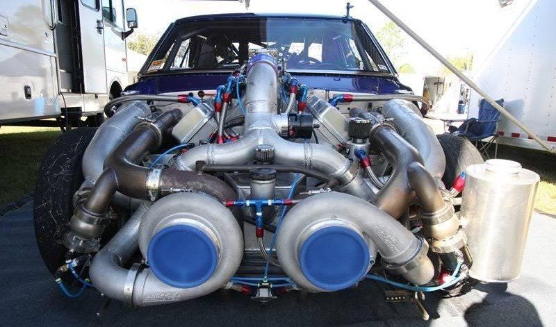

    Но последняя фотка подходит к проекту по черной Волге.
    Если не ошибаюсь , то на фотке 5.7 биг блок от америкоса. Крышки уж очень похожи. В самом начале именно такой хотел наворачивать. Ценникик копейки , но вот все это дело жрет страшно бензина , имеет огромный ресурс ,но своих мощей мало. Отказался... Но если так накручивать (как на фото), то тол есть , да еще какой.
    Хотя по виду там больше 1500 коней. Все будет культурно и без ахальностей чем на фотке.

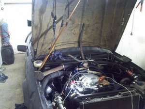

    Наконец, разобрался почти с коллекторными трубами.
    Одну штанину приварил все флянцы и изготовил прокладки и уже прикрутил. Вторая - готовы флянцы и патрубок обрезал. Осталось 4 часа подгнки и тоже будет готово.
    Основная причина задержки - форсунки 440 сс.
    Прошло больше месяца. Должны вот вот приехать. Ну думаю максимум еще неделя.
    Переразвел проводку. Сделал другой переходник. Более функциональный и самое удобный в перепайке нового оборудования.
    За это время очень много нового переделал. Не вижу смысла все вспоминать. Жду форсы и тогда уже на дорогу дотру Данлоп свой . Во всяком случае можно мерить не с места а с ходу. Например с 60 или с 80 км.
    Могу сказать только одно. Не так все просто , если делаешь все сам. Если что-то меняешь то это тянет очень многое другое и так далее по цепочке.
    Чтобы например прикрутить как надо коллекторные трубы , пришлось отхватить часть крыла. И переварить новые листы внутри пониже. Другой момент нулевики. При изготовлении крепежа выяснилось что одного вертикального крепежа будет мало хоть он из стали 4 мм !!! Теперь у меня схождение обеих патрубков выхлопа идет в одну -5- мм ! Для стока и до 250 запросто , теперь придется думать чтобы уже две мои по 50 мм свести в 600 а то и в 70 мм :(
    Но есть еще более веселая новость. Думаю теперь одну банку мою АССО разнесет в клочья. Так как она рассчитана до 3 литров !При 1 баре это получается у меня объем за 5 литров уже. по атмосферным рамкам и прокачке воздуха. Я и так ее один раз уже латал сбоку тупо пробило до турбирования. А теперь наверное при первом старте разнесет ...
    Так что нет пределу совершенства.
