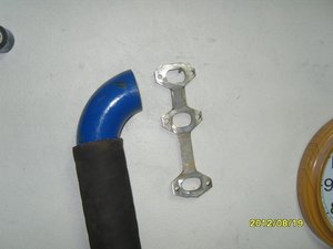

    Серый улыбнись впуск типа.... Фотки старючие. Это когда еще ток варил коллектор... сравни разницу выхлоп, вхлоп))) Вот это я понимаю подход к продувке)
    Приехал знакомый глянул на такой впуск , говорит "Тут V16 с 16 литрами прокачает если надо до 3-4 бар...."...
    Минус один - ЛАГ... меня не смущает.

    Лаг это пока тебя не смущает. А так будет не очень удобно ездить, газ нажал, а мотор откликнулся через пару секунд. Хотя если турбинки маленькие то не очень критично.
