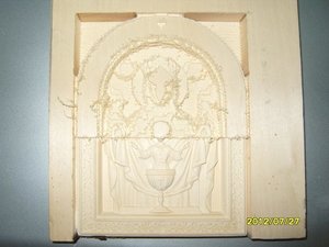

    А ты 1 400 000 подели на 48 мес и получится в среднем 25-30 т.р. Там стена 10 на 10 метров вся в эскизах церковных.
    А у меня печалька... Резал эту 100 на 130 мм... качество капец !!! Не было предела радоти.... И тут сижу слышу ДЗЫНЬ..... захожу вроде все работает фреза цела...
    Глядь а муфта соединительная лопнула и ошибка поперла по оси ЗЕТ...... АААААААААААААааааааааааааааааа..... пол иконы так вырезало - глаз не оторвать.... Это все мелочи производства- так как я знал что эти муфты слабы для работы по дереву... Просто жалко 20 часов времени....
    Фото того чего он успел сделать за 20 часов....
    Это на станке сделанного из МДФ... на движках от принтера который выкинули... С бешеными люфтами и шпилькой строительной М6 в 100 рублей а не ШВП от 4000 р которая за метр...
    Если напишу величину за проход никто не поверит - это 0.03 мм ) Тип материала Липа.
    То есть станок сделал черновую обработку , потом я махнул фрезу и на середине чистовой обработки муфта не выдержала... Это 500 рублей и будет как надо , просто время жалко... я эту уже хотел показать и получить заказ.. опять оттягивается :( пока закажу муфты теперь хорошие - время... все же не получается иногда как хочется:(

    класно получается :thumbup:

    ничо так, но приврать ты горазд как всегда илои сам веришь в с вою ахинею
    какие нах 3 сотки на тако станке
    у меня знакомый режет по дереву на станке из принтерных приводов нет и не может так быть такой точности. это тебе не швп , там то добиться такого дорого стоит. в итоге он заказал таки швп валы по трем осям.
    ты на форуме чпушников такое скажи про трисотки - засмеют. это тут лапшу вешать можно)
    без обид Лех, икона ничо так, но как всегда ты на мелочах прокалываешься

    Да ты просто говнюк Зерг и все.
    Черновая у меня идет фреза за проход 1.5 мм это чистовая идет 0.03 мм за проход.
    Я же говорил будешь выкручиваться ! Он не понимает. Прежде чем осуждать мозгами думать надо.
    Вот тебе расчет торопыге и вечно умничает который.
    двигатель FL 57 имеет один шаг 1.8 градуса. Шпилька М6 шаг резьбы ЗА ОБОРОТ -1 мм. Шкала деления полушаг - это 1/2 ШАГА - 0.9 град.
    Расчет. За один полный оборот ось делает 1 мм. Значит за один шаг (1.8 град) будет 1 мм/(360/1.8) = 0.005 или 5 тысячных. НО режим стоит ПОЛУШАГ !это не 1.8 град ШАГ а 0.9 ! Это значит еще подели на 2 ! И получаем 0.0025 ! А это 2.5 тысячная а не 3 или 1 сотка даже.
    Режим полушаг это 1/2 шага. На драйверах есть возможность поделить до 1/250 (называется МИКРОШАГ). Это значит что я на вонючих строительных шпильках и моторах от принтера получить могу 0,00002 мм.
    Я делал шаг прохода 0.075 мм ( половина кончика фрезы кстати а она у меня 0.15 мм) получилось не плохо за 3 часа и тоже самое но с проходом 0.03 мм - вышла фантастика по качеству за 8 часов. Это для сравнения о качестве.
    На фига мне ролики показывать если я в реале это делаю а не у друга наблюдаю, как некоторые. Даже не включал. Так как у меня размер заготовки 5 на 3 см ! А на картинке видео это 50 на 50 см минимум, можно 1-10 мм фрезой проходить. А ну прикинь головой своей, какая будет детализация если я фрезой в 10 мм пройду по заготовке из дерева с размер спичечный коробок ??? Он не понимает зачем проход в 3 сотки делать , начнем с того что ты вообще в ЧПУ понимаешь ?
    Я жду извинений. А то вечный твой снобизм и умничество уже в печенках. Если не знаешь то не спорь. И научись доверять людям.

    не спорь - не будет на твоих шпильках точности два микрона. там люфты ее сожрут раз в сто или в лучшем случае 50.
    так что математические твои расчеты имеют отношение только к шаговому движку, ну а дальше чистая теория без учета реальности. учиться тебе надо было Леха.
    Я по образованию вообщето технолог инстр. пр-ва, и обработку материалов резанием знаю прекрасно и не понаслышке. :hi:

    Не надо мне говорит что надо была или в данный момент делать.
    Твое влезниае во все сферы и умничество в теории очень поршиво смотрится. Я сказал какие параметры ставил резки А НЕ ЗАЯВЛЯЛ КАКАЯ ТАМ ПО ФАКТУ ПОЛУЧИЛАСЬ точность. Написал по человечески - поставил за проход 3 сотки. Нет ты влез ! А сейчас все оказывается правильно и давай гнуть да мол по факту там люфты и все такое. Это тупо отмазался.
    Да там нет такой точности , НО я не писал что там микроны точности по факту , а сколько поставил по задаче.
    И если ты такой крутой инженер то должен знать что там есть компенсания по люфтам , которую можно поставить и по факту добиться уже хорошей отстройки и точности.
    Просто чтобы не написал - НЕТ ты влезешь, обосрешь, изговняешь поколотишь понты какой ты мега инженер который по образованию , а я так с пол года книжки поковырял и у меня икона из дерева а у тебя теория с понтами.

    :)обидчивый ты Леша, а зря. ты конешно можешь хоть наномикроны выставлять толку то я про это тебе толкую а ты понтуешься точностью калькулятора, и знаю что там есть компенсация, тока на таком железе она мало эффктивна.

    Ты людей обсираешь мол лапшу вешаю, ахинею несу !
    Я всех тут уважаю ! Написал что и как делал , думаю многим интересно.
    Где в выше цитированном предложении я писал что 3 сотки точность обработки изделия ????????
    Я процитировал ФАКТ который выставил в программе! И станок дает такую точность без учета люфтов !!! НО ФАКТ дело упрямое ! ОН ХОТЬ С МЕТРОВЫМИ ЛЮФТАМИ ДЕЛАЕТ 3 СОТКИ !
    Ты видать такой умный что не понимаешь меня.
