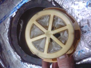

    Ага , что я все руки порезал об края бака. Не получается ! он подвижен , вроде как на резинках весит , а где и как держится , что снимать - ничего не видно !

    Так эту колбу поворачивать нужно. Откручивать короче, она из пазов и выйдет. А сам насос внутри уже на резиночках держитса.

    не не !!! насос седит в этой колбе плотно в пластике ! никаких резиночек ! Сама колба подвижна слегка - она на резинках

    Конечно уверен. Он просто туго поворачиваетса и туго вставляетса. Может он у тебя не сосет потому что толком не закреплен и носиком присасываетса к стенке.

    На эксисте есть фото колбы , но за что она держится нету ! и хрен как ее вытащить , но тут уже надо лезть - без вариантов так ездить.

    Так , ребятки. Осточертел мне этот бензонасос.
    Предлагаю ставить вальбро сразу !
    Все же я снял этот чихол !!! Еле выташил.
    Не передать ,сколько там было говна !
    Я нашел там шелковую тряпочку даже с кулак. ! Фильтр пробит был в 3 окнах - снизу !
    Все помыл , почистил , вымыл поставил - работает все четко ! нет воздуха , НО загудел - кошмар !
    Видать за эти пару дней вот это все говно убило его ! Но перед тем как снимал - он же не так орал.
    Появилась такая идея. Взять купить сетку мелкую металлиическую , и вырезать по крузу всей поврхности и нагревая края - вплавливать в пластик колбы. !Ток где такую взять ? Думаю реальная вещь получится. При этом заказать вальбро 6 бар 255 литров.
    Фото этой колбы снизу ! через пару мин добавлю
