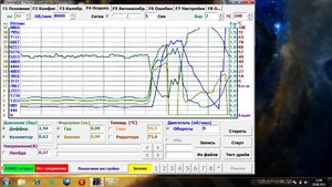

    Wave Generator
    помница както разговаривали о максимальных милисекундах импульсов на форсунки . что на это скажешь ? доходят почти до 20мс :nod:
