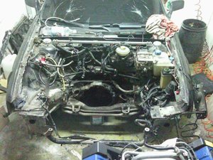

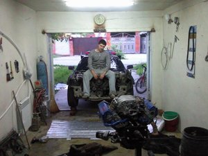

    Начал разбор ровно в 19 00. (фото первое уже 19 30 - задумался на 5 сек, глубокий вздох и глаза бояться руки делают )
    Снял АБЦ целиком пол часа назад. (фото два)
    Менее четырех часов сотавило.

  17. Ruslan_91
    Ruslan_91 Живу я здесь
    17 фев 2012
    1.009
    A100/C4 2.8 FWD
    ай молодец :beer: мы с CRX втроем 3 часа игрались :shock:
    ЗЫ ты что лобовуху разбил?
