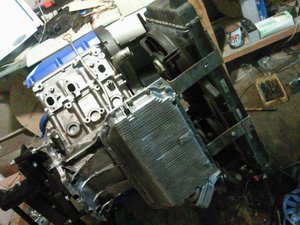

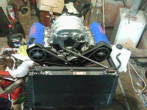

    Стенд для запуска мотора приобретает более или менее нормальный вид.
    Все закрепелнно ЖЕСТКО ! Ничего не отвалится. для наглядности перевернул мотор со всей навеской.
    Осталось доточить еще 2 форсунки под 320 СС.... и прикрутить стартер + пару трубок под ОЖ !
    И ПОЧТИ готов к запуску.

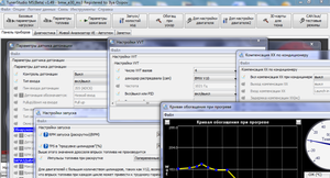

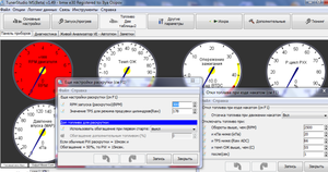

    Я тем временем сделал первую версию перевода TunerStudio на русский язык, почти 7 тысяч строк перевода, жесть))
    Но думаю должно помочь кому-нибудь
    Перевод конечно пока далек от совершенства, но несомненно он на порядок лучше встроенного "автоматического".
    Выкладываю. Это для версии Tunerstudio от 1.45 и выше (http://www.efianalytics.com/TunerStudio/beta/). Нужно заменить файл staticText.res в папке tunerstudio/content/ru и выбрать в настройках русский язык.
    Посмотреть вложение staticText.res.Russian.txt
