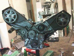

    Часа в 2 ночи , палирую впуск.
    Уже силы на исходе. Жрать хотца и все такое.
    И тут потусторонние звуки поперли. Думаю , все гоню , пора в люлю спать.
    Раз- прошли. Опять шорох и в полу метре от меня !
    Да звук еще такой кто-то дышит. Я на измене , думаю точно приехал с этими моторами.
    Звук все сильнее и четче и тут как ломанется из под фанеры вот это чудо !!!!! (ФОТО 1) Вот думаю засранец !
    По делу !
    Вот такой сейчас красавец (фотка 2)

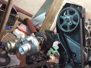

    И наконец, одну турбу подключил ! Все четко ! Сидит как по заводу (фото 3)

  16. bais
    bais Живу я здесь
    28 июн 2006
    1.472
    Audi A6C5 2.4Q 02г
    Молоток. А ты что, сразу с турбами заводить будешь ? У тебя прошивка уже есть для двигла. Или ты будешь по ходу обкатки ее делать ?
  17. -Jaguar-
    -Jaguar- Живу я здесь
    16 ноя 2005
    3.444
    Audi 80 - 0 HP
    Баис , я надеюсь , ты видел куда я турбу подсунул ?:flirty:
    Нет , конечно ! Обкатка идет без турб. Я еду в Ростов - уже решено ! В гости к родственникам прокачусь . И обратно. Это 1250 км. Маловато-то но хоть что-то.
    А потом уже тубятины ставить. Но уже сейчас буду маклачить коллектор.
