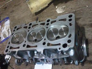

    Обалдеть. Пол дня на ОДНУ голову убил !
    Пока отчистил , палирнул всю гбц, далее чистка каналов, далее замена маслосъемников( не забываем для меня все впервую) на маслосъемные убил часа 3 пока въехал как и что ставить.
    Далее притирка клапанов....
    Ну все собрал.
    Пролил керосином , сижу "молюсь" :lol:
    Пока не капает. Сколько по времени надо чтобы было норм и не вытекло ?
    Залил по края ГБЦ.

    Прошло ПОЛТОРА часа - не капает ! Но два канала выпуска влажные.
    Такими темпами пойдет до утра дотянет и не вытечет все.
    Считаю бошка одна готова к турбо :flirty:
    Помню когда года полтора назад снял бошки с АБЦ и пролил , то вытекло за 2 мин все :) И самое инетересное почти все из впуска.

    Сейчас проверил пролив вчерашний, не знаю поверите нет ,но из луж ничего не вытекло :)
    Все кроме одного выпуска (клапан) СУХИЕ ! Я знаю почему он пропускает.
    Сейчас поясню.
    Все когда притирал клапана , то потом когда устанавливал , то вытирал их и на сухую ставил. Но писчинки же притирки оставиль. И потом все клапана когда ставил то на сухую чуток крутил, т.е. там с 10 оборотов - чисто чтобы перетереть то что там осталось от притирки.
    И вот 5 те что так сделал они четкие ! Из луж ничего не вытекло за НОЧЬ и уже пол дня :)
    А этот клапан что чуток накапал (из лужи ушло процентов 10 не больше ) то когда он пару раз закроется откроется то тоже перестанет течь. Но все же я его разберу и проделаю такую же опирацию по притиру на перетер писчинок притирки .
    Еще раз повторюсь. Керосин никуда не ушел за ночь. И даже тот клапан что дал течь - с виду даже не заметно как ушло с этой лужи керосина.

    фото седел давай чо ты там напритирал. накосячило небось как всегда:)

    на фото в среднем цилиндре летал электрод центральный свечи. и что там за полосы? ты плоскости просто почистил и не шлифовал чтоли?

    Сама ты "накасячило" :) Все же наглая морда ты Зерг :)
    Плоскости сойдут. Просто почистил аккуратно шпательком . И потом 2000-ой палирнул шкуркой.
    Полосы , кстати это маркером черкнул тот выпуск(клапан) который не притер после сборки !
    Заметка типа. Подтвердились подозрения.
    уже проделал опирацию , залил , пусть постоит часика два.
