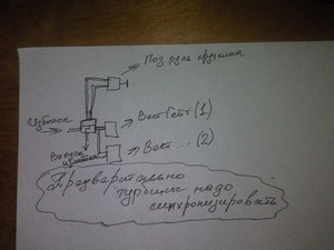

    Так, давай сначала разберемся. Нарисуй схему трубок вакуума, а также впуска и выпуска как ты хочешь сделать. Где трубина, где дроссель, где клапаны в этой системе и т.п. И выложи, тогда тебе и конструктив будет. А так впечатление что все в кучу накидываешь и не совсем понятно чего добиться хочешь
  8. -Jaguar-
    -Jaguar- Живу я здесь
    16 ноя 2005
    3.444
    Audi 80 - 0 HP
    Так думаю.
