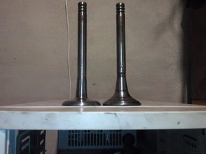

    А зачем огород городить ?
    С турбинами идут на каждой по байпасу !
    Отстрою по очереди обе на надув и все.
    Блоу оф обязательно брать один на впуск после того как они всместе сошлись.
    Блиндхорс видать чуток не понял как у нас дела обстоят :)
    Мега Сквирт , рудит по датчику абсолютного давления впуска. Т.е. до дроселя ничего не будет вообще. кроме труб и патрубков.
    Сегодня много работы по клинтским заказам. Максимум на что меня хватило на один клапан.
    Для пример поставил рядом завод. точил клапан выпуска. Для турбо - это даже важнее чем впуск, думаю. Точить буду и впуск и выпуск клапана.
    Вес заводского без точки 71.6 грамма. После точки 62.6. грамма. Вот это я понимаю чуток облегчил.
    Мнения , до бить до равномерного диаметра штока или пусть чуток с утолщением останется , небольшим. ?
    Только сейчас обратил внимание :) там свет тень упала и кажется как будето он кривой слева снизу точеный клапан :) все ровно и 2000-ой шкуркой шкурено - отполировано.

    Леха, а турбы собрался после дроселя ставить?:shock:
    а клапана зачем точил? чтоб теплоотвод похуже был?

    Клапана - увеличивал продувку. Так как распред валы не трогаю так хоть продуву увеличу чуток таким методом. Мы закачиваем много воздуха , ему и надо быстро выходить , при таком клапане маленьком на выпуск , будет жесткое сопротивление выпуска, мы теряем мощность , больше нагрев всех деталей, низкое КПД.
    При турбо вариенте , выпуск , мне кажется намного легче доложен выходить , тогда будет приход. Впуск я чуток совсем выбрал на 4-5 грамм. Там и мяса нет как такового. На выпуске прилично было до 9.5.
    И клапан стал чуток легче. Понтяно что 10 рамм - это ничтожно мало , но при 6000 об. поверь это привращается в десятки кг инерции...
    А значит пружинкам легче чуток.
    Ну то что теплоотвод - ну не так думаю прямо уж чтобы сильно пострадает.
    все же не забывай СЖ не 10.3 !!! и даже не 8.5 !
    Фатальных температур не должно быть. В любом случае еще один радиатор и на масло тоже радиатор с клапаном включени по температуре(уже нашел б.у , позже куплю).
    И согласись прокачка по фото что есть (выпускные) увеличится прилично (должна увеличится )!

  14. Zerg()()()()
    13 фев 2011
    11.082
    Ауди
    а знаешь для чего это сделано? чтоб они на поршня не стекли через полчаса работы)

  16. Zerg()()()()
    13 фев 2011
    11.082
    Ауди
    а смысл тебе их облегчать, боишься не успеет закрыться))). спортивного мотора у тебя не получится, там и поршня по 400гр макс и прочее все облегченное, крутить 8000 ты не будешь.
    а выпуск продувка на таких оборотах и воще не критично - выдует все и так.
    херней ты маешься, надуй стоковый хотябы, а ты наоборот все ослабляешь, ну пильни еще шатуны поперек - варвар млин...

    А вот поршни я облегчил на 90-100 грамм....
    Это не кисло ! Ну не 400 грамм конечно все весит , но все же.
    А то что переживаю не успевать будет закрываться- вес и продувка там уже будет иметь БОЛЬШОЕ значение !
    Не так ?

    И еще , Зерг ты не думал ,что если будет температура не в норме, то хоть кило будет весеть на клапане лишнего металла - все равно стечет на поршень клапан :)

    хорошо, раз до тебя не доходит... попробуй нагреть иголку и гвоздь на газу. мож так дойдет разница.
