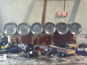

    Немного процесса.
    И , я бы сказал , немного расстроен.
    Веса - 941.4 : 948.3 : 940.3 : 941.7 : 943.3 : 941.1
    Все кроме "2 П" точить. при чем один 948.3 !!!! Разброс составил с тем поршнем, к которому все подгонять буду 8 ГРАМ !
    Ахтунг !!!! В 4 раза превышает допуск !

    и откуда ты мясо с поршней будешь снимать?

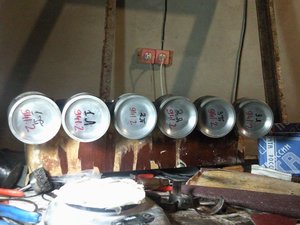

    #3675 -Jaguar-, 6 май 2012
    Фатальной решением ,стало заменой шатуна, вернее сказать поменял местами с 948.3 махнул местами шатнуны с 940.3
    результат отличный вышел. Но разница осталась 3-4 грамма.
    не спрашивай откуда снимал )))
    Ото всюду ! Там где надо было убрать вес - все названия , маркировку (буквы, например логотип АУДИ (четыре кольца) дали 0.08 - 0.1 грамма :flirty:) срезал. В поршнях только балышку убрал , верене скруглил.
    По шатуну где не симетрия была - убрал
    очень много дали болты (сейчас от непонимания будет переживаний и криков, но дочитать надо до конца прежде чем шуметь :) )
    Болт имеет верх (шапка) и низ(резьба)
    Так вот резьба начинается не сразу. А есть носик сужения. его не доходя резьбы убирал.
    А у шапки зубчики захвата имеют маленький конус. Его тоже убрал.
    С болтов поимел почти грамм (с двух, вернее 0.9 вышло)...
    НИКАКИХ перегревов ! А то сейчас будет. Т.е. к балгарке на 1 сек , в керосин ацетон , другой болт обточил, потом шапку первого, тоже в керосик ацетон , шапку другого и так далее... Все температуры проверял рукой. Выше 50 град не было ТОЧНО !
    Результата.... ТОЧНОСТЬ по микровесам 0.0 грамма ! Допускаю 0.1-0.15 граммаа.
