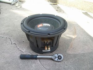

    #3639 -Jaguar-, 4 май 2012
    Решил показать своего красавца :)
    Это один из элементов звуковой подготовки , но главный бомбардир "команды" :)
    Еще 3 усилка , +2 саба 12" Киксы + 2 компанентки + два сабчика в двери 8" + пищалки фирма + тыл два динамика 16.5 см компанентка. Все уже куплено (кроме 8" сабчики для дверей, но усь уже есть под них.) лежит ждет своей очереди.
    Магнит сабчика диаметр монстра меньше большого воротка на 2-3 см )))
    Вес 22 кг )
    Ценник нового 14 т.р.
