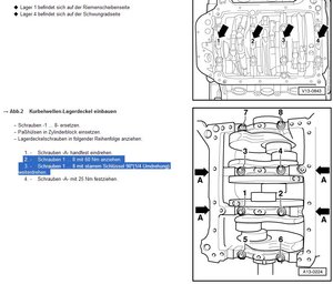

    Вот тебе и данные...
    В Элсе , цитирую -
    Schrauben 1 ... 8 mit 60 Nm anziehen.
    Schrauben 1 ... 8 mit starrem Schlüssel 90°(1/4 Umdrehung)
    В твоей литературе 180 град довести надо. Вот так болты и сворачиваются.Может за счет того что уже 44 Н/м. Но все равно , расходятся методы затяжки.
    По болтам, скорее всего надо было брать новые.

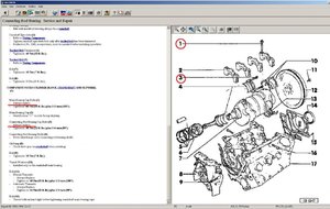

  15. BlindHorse
    BlindHorse Старожил
    19 дек 2005
    9.062
    Кемеровская обл.
    JEEP WK2/3,6(`11)+Q7/3,0TDI(`12)
    Откуда 44? Путаешь с другой системой измерения. Ну а вообще оллдата с эльзой вроде всегда совпадали, нету эльзы под рукой скрин сделать.

    #3616 -Jaguar-, 4 май 2012
    Да , 60 н/м... Перевел внимание просто. И в Элсе и у тебя по 60 но дозатяг разный. Но 180 и 90 поверь разные еденицы.
    Если 180 крутану то 100000 % сорвет болты.
    Там 10-15 град. тянешь доворот - уже усилие бешанное и кажется вот вот сорвет. А тут 180...
    Скрин сделаю сейчас.
  17. -Jaguar-
    -Jaguar- Живу я здесь
    16 ноя 2005
    3.444
    Audi 80 - 0 HP
    ВотЪ...
  18. BlindHorse
    BlindHorse Старожил
    19 дек 2005
    9.062
    Кемеровская обл.
    Надо было новые болты и 90 градусов тогда. Усилие мощное, но такое и нужно, потому что болты затягиваются на пороге пластической деформации, поэтому их повторно и нельзя использовать. Самому всегда ссыкотно крутить болты на дозатяг, но деваться некуда )
