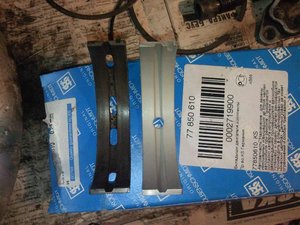

    Не понравилась мне разница в эволюции вкладышей. Хоть и кольбен - все равно сток рулит в плане обмыва маслом. (фотка 1)
    Так и хотелось насверлить еще пару отверстий по канавке :)

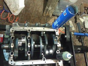

    Чуток процесса сборки. Сегодня притянул колено.
    Все замечательно от руки (за вал а не противовесы) вращается.
    Поршни отжирают время много. Осталось еще два дочистить и буду взвешивать до +-0.2-0.3 гр. все ровнять. Хотя завод допуск до 2.5 грамм ! Один фиг делаю максимум равности.

    Колено прикольное, никогда не видел от V6, даже не думал что они там спарены так.
  15. JustNsk

    маслом хорошо смазал? моменты и очередность затяжки все соблюдено? Замки на вкладышах правильно соориентировал?
    Кольца когда будешь ставить не забудь про ориентацию замков колец, там по идее инструкция должна быть на упаковке. Вообще общее правило - концы колец разных уровней должны быть удалены друг от друга. Обычно если три кольца то через 120 градусов идут. И верх-низ кольца подписаны на них самих должны быть. Все проверяй по нескольку раз. И прихватка для колец нужна в обязательном порядке.

    странно это... верхний-нижний вкладыши отличаются? смотри чтоб там где дырок нет а должны быть канал не закрыло

    Да... там же туба на фото с синей универсальной смазкой + поливал сверху трансмисионкой.
    Моменты 60 Н/М написано + 90 градусов. Поставил 66 (на все накину 10 % но без докрутки там градусов) и затягивал без доводки 90 град, говорят это будет последнее что увидет этот болт. Такое подходит на новые шпильки. У меня никаких нареканий все село как надо !
    Замки ты не сможешь промазать( не от слова смазывать). Там паз везде. Т.е. ставишь в постель и верхнюю крышку и там тоже паз !
    С кольцами чуток подругому. Надо ставить их замками по сторонам поршня, т.е. чтобы замок не был в тех местах поршня где он делает элипс. Другими словами замки должны быть по бокам от пальца. Первый слева второй справа и третий масло слева.

    Нет нет - там все окей. И в постеле есть канавка которая попадает на всем промежутке постели ! В любом случае все будет смазываться , НО невооруженным взглядом видно что заводская куда прокаченная по маслу !
    Ну если так идет то пусть так. Кольбен же - не хрень !

    ты что на "это синее" поставил вкладыши? и еще трансмиссионкой поливал ?:shock: зачем?
