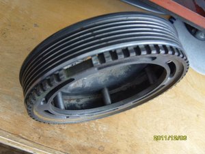

    #327 -Jaguar-, 6 дек 2011
    Ну так я же сказал буду делать как надо :) не просто приварил а регулировать смогу на ШКИВЕ :)
    Болтами зажал и ВУАЛЯ ! ПОРАЗИЛ ВЕС ! Обрезали все что только можно было от десяточного !
    Но и взяли 2 рубля :)
    Да нет ! ты что :) точили токоря знакомые :) Ты думал купил такой на ШКИФ ))))))?

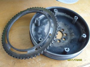

  8. CHENCHO
    CHENCHO Старожил
    27 мар 2009
    10.254
    лисапед
    Болты зажимные высокопрочные бери, обычные срежет.

    #331 -Jaguar-, 6 дек 2011
    Вот бросил нас ,когда я только начинал :) теперь догоняй :)
    Это завод шкиф и на него надо прицепить шкиф от ваза. Но они ты знаешь какие разные.
    Зачем ? у ваза 60-2 зуба на шкиве ! По этому шкиву я заведу и будет отслеживание идти по датчику хола в какой момент идет подача искры !Грубо говоря без этого не заведешь на МС ничего ! Мало того такой датчик снимает нагрузку с двух других датчиков что у меня стоят !
    Т.е. датчик вала и датчик маховида можно вообще выкинуть :)
    В моем случае сдвоенный маховик - это необходимость.

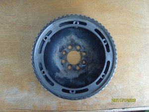

    #333 -Jaguar-, 6 дек 2011
    В моем случае се идеально !
    Прикручиваю завод шкиф - там с десяток болтов(закаленных, заводских:hi: , не переживай ) А потом на него ставлю этот шкиф-шестерню , что с ваза выточили. Далее в любом месте цепляю датчик и отстраиваю крутя как хочу шкиф-шестерню , затем затягиваю болтами и все в шоколаде ! места вообще не ест так как он в плотную стоит к заводу. Вес шкива увеличился на 110 грамм, ну плюс втулки болтовые еще грамм 80 )))) Если бы ставил целиком ВАЗ то + 1.5 кг было бы )

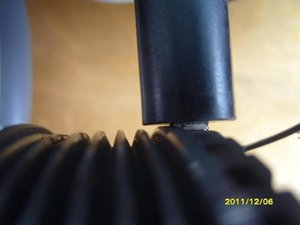

    судя по тому как примостырил венец 60-2, тебе родной шкив мешать будет датчик привинуть на положенные 1мм.
    и сплошного металла вблизи датчика крутиться не должно. делай шпильки длиньше

    #335 -Jaguar-, 6 дек 2011
    Думаю, фото ответит на твой вопрос.
    Датчик примагничен к венцу, без зазора вообще.

  17. Zerg()()()()
    13 фев 2011
    11.082
    Ауди
    ну если прокатит - хорошо.а так боковой металл может сглаживать амплитуду сигнала датчика.
