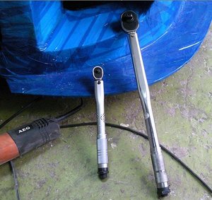

    Был мельком на рынке. Покупал головку под болт. Нифига не 27 на 12 она. Головка или 25 или 24 на 12 граней. Поменяю. И самое главное ,понял , что без под малений вороток динамометрического кдюча мне ловить при сборке нечего мотра. Так как большой динамник у меня шкала от 28 н/м. для для крышек под колено под головку на 10 - это смертельно. Пришлось купить еще динамник маленький - шкала от 5 н/м - 1500 р.
    Затягивать крышки по жопомеру не входило в мои планы.
    каждый день инструмент ест финансы:)
    Теперь с двумя динамниками проблем не будет и на 5 головку и на 32 накидывать.
  3. ASheff
    ASheff Заблокирован
    24 окт 2009
    32.815
    A4\B6 1.8TQ AT 04г
    ниче, потом пригодится еще..

  6. yuriy7512
    yuriy7512 Живу я здесь
    17 янв 2010
    3.193
    Q3, 2.0TDI, 2012г.
    Я лично динамикам со "щелчком" не доверяю, очень часто их юстировать надо. Мне по душе такие.[​IMG]
  7. -Jaguar-
    -Jaguar- Живу я здесь
    16 ноя 2005
    3.444
    Audi 80 - 0 HP
    Как на сервисе моторист сказал - С щелчком достаточно надежные и удобные ключи , НО после затяжки всегда надо расслаблять фиксирующий элемент(пусть то болт или гайка) И будет все путем. А то бывает , говорит , затягивают ступицу на 120 Н/м и втаком состоянии продержат ключ год а потом - мол он испортился. Пружина там сжимается и меняет силу потом.
    Ну как и у любого инструмента есть свои особенности.

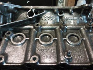

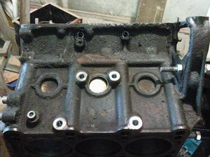

    Черт дернул меня - хотел чуть верхнюю крышку почистить. Вот что вышло. А думал чуть чуть толкьо крышку верхнюю подчищу. На 4 часа как вцепился в дрель - не мог оторваться пока все не заБЛЯстело :(
    Теперь весь такой мотор. Обе бошки, низ , верх , даже нутрянка по маслу под крышкой.
    Для сравнения до и после...

  11. Ruslan_91
    Ruslan_91 Живу я здесь
    17 фев 2012
    1.009
    A100/C4 2.8 FWD
    и в чём собственно проблема? :nod: наоборот молодца, блестит как новый

  14. -Jaguar-
    16 ноя 2005
    3.444
    Audi 80 - 0 HP
    #3314 -Jaguar-, 22 апр 2012
    Ну визуально куда круче :)
    Конечно не жалею что потратил на это дело время, так как и работать приятней и глаз радует. И забыл , думаю и теплоотдача будет куда круче. А то с таким налетом как теплоизоляция прямо была.
