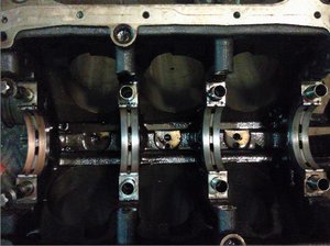

    балансировку со шкивами надо проверять. чудес не бывает, чтобы с теплонагруженной стороны вкладыши меньше были изношены.

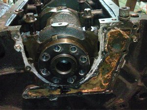

    Когда открутил крышку со стороны маховика - обалдел. Там бало пол стакана всякого говна. Похоже на грязь и накипь от тосола и все что было "хорошее" в системе охлаждения. И вот этот странный болт. И все было скопленно именно у этого болта. Я полагаю что это слив для всякого вида отложения в системе охлаждения.
    Но столько - это ужасно.
    На фото я еще не удалил эту всю грязь для визуализации. Видно что весь карман забит этой дрянью.
    Пару фот.
    Коренные вкладыши тоже.

    Болт этот именно для слива ОЖ из системы. Осмотри внимательно крышку, которую снял на предмет раковин и коррозии, металл там тонкий бывает съедает крышку и начинает течь ОЖ из-под неё. Пока все разобрано исключи такой косяк в будущем.

    Верно ! Именно в этой крышке есть сожранные углубдения - при чем уже достаточно сильные. :( Не течет и не насквозь пока. Но мил по 1.5 уже съело.
    Если крышки взаимозаменяемые то с 2.6 АБЦ махнуть , если там лучше. А то что-то пожрало одуренно.
    Болт для слива - вообще только узнал его предназначение. Видать с 93 года никто не сливал оттуда. Думал для этого в радиаторе вентиль пластиковый, чтобы сливать ОЖ.
