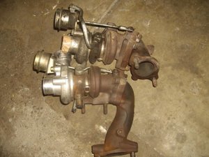

    Значит я пропал ????
    Совести ниблина. Деньги из воздуха не берутся.
    И так ровно 100 000 р. на данный момент с оборудованием- проект тянет.
    Кроме куллера и пару датчиков есть все !

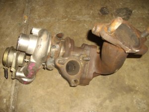

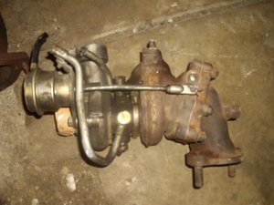

    Заказал все детали по моторке + кучку колодки, тросики на ручник, фильтры, блинильтры и даже пару подшипников ступицы на счет 40 мм проставок.
    + самое главное ПАРУ ТУРБИН с Митсы Лугеум. (2.5 литра би турбо 280 коней сток) С учетом что у меня объем побольше изрядно , и турбины задушены 300 бегом дунут, если не все 350 с хорошей настройкой.)
    Фотки..... того что идет.
    Обратите внимание на патрубки и вариант отверстия на флянцах - был очень обрадован, так как все ИХИШки vf имеют ужаный флянец.
    Тут никаких проблем не будет с извратом при вваривании.
    Детали моторки будут через 2 недели, турбинки от 1 до 2 так же.

    От объема мотора максимальная мощность не сильно зависит, если конечно турбина нормально подобрана. Уменьшится лаг, раньше будет на буст выходить это да, но максимальная мощность будет примерно та же. Это связано с тем, что производительность турбины останется та же, турба не подозревает что там за мотор и какие у него обороты. В твоем случае скорее всего турбы будут раньше сдуваться и все.

    Это понятно. Задушка в любом случае есть в турбинках по заводу.
    То что больше объем - больше выхлопа - значит раскрутка быстрее - это аналогично. Уверен клапан гейта задушен на турбе по заводу. А значит если все будет получаться то можно будет чуток "подзатянуть" позже.:wink:
    Во всяком случае для пробы - самое то что надо.
    Но есть и ТД04 у него пара.
    Все в отличном состоянии.... Попал на директора этой фирмы- говорит первый раз на тел сел, так как всех рабочик за бугор отправил за деталями. Поговорили от души. Пару этих за 5 т.р отдал. ТД04 сказал они там с Скаев 2.5 - 280 коней завод -это ОДНА тянет ! Спрашиваю ценник , говорит ну 8 000 р. отдам. Типа ну коль дело так пошло для тюнера две сколько будет стоить. Ну коль говорит уже познакомились и ты попал на шефа то по 6 000 за штуку и если две то 12 000 ... Совершенно не смешно !!! Так как у нас такие б.у. за 15 т.р - БЛИЖЕ даже не подходи по ценнику. И тут на тебе. Я аж задумался на время мож ТД04 брать , но опять же - получится то как минимум их цеплять позже - что ему озвучил. Сказал не вопрос, ток моим работягам скажи что-бы дали мне знать - скидуху сделаю изрядно . Правда на разговоры пару сотен ушло пока трещали. Все же Владивосток. Но есть чел теперь и там. :) Любые запчасти на Япон авто.

    Загуглил, легнум не битурбо, а твинтурбо, соответсвенно турбины разные у него и для твоих целей не подходят. Насчет мощности, если турба сдувается на верхах то ты тут ничего не поделаешь.
    PS улегнума 4 клапана на цилинд

    Что значит не подходят ? Там v6 стоит.
    http://catalog.auto.ru/catalog/cars/card/6942.html
    А мотор Ауди 2.7 ТТ как же тогда ?:)
    Тоже не подошли для меня бы ?)

    Бери лучше TD04 - это тема. Тем более так дешего. Насчет дорогих звонков - звони со скайпа, будет стоить копейки. Вчера пытались заказать TD05 20G, еще одному товарищу, но банк нас зафейлил, будем пробовать сегодня. 25к будет стоить с доставкой, японская Kinugava, новая. Он турбует двухлитровый опел кадет.

    Хз, а почему тогда везде пишут TwinTurbo ? Может и одинаковые. Попроси с них номера и пробей что за турбы конкретно.

    Две ТД04 по 280 коней каждая и то придушеная - а не усрусь я от двух по 300 = 600 ????
    Чуток не так и раздавит к чертям все.
    Я отправил деньги но могу конечно докинуть и будет и ТД04 НО куда нахрен стока для начала ????
    Я думаю до 350 этих за глаза !
