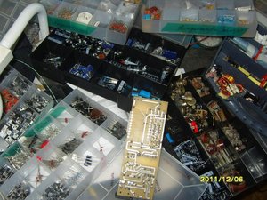

    Ща сделаю обратку фото.
    Импульсник - уже 8 версия ))))
    Если быть честному , Импульсник - это первая вещь что я захотел сделать.
    И самое интересное - это САМАЯ СЛОЖНАЯ ШТУКА В ЭЛЕКТРОНИКЕ,
    Но это уже финишь. ! Это основной узел ! Регулировка по току , по наряжения , защита от КЗ, от переполючации и еще пол десятка фини свякой !
    Еще прибацаю дисплей и часы туда и будильник )))))) (щучу)
    Чуток в бок взял с другй стороны , ща опять будет типа ограбил кого :)
    Схема две стороны ! Зерг , спасибо за оценку мне ( понравилось МНОГОСЛОЙНАЯ ) ))))) Я пока не робот машина чтобы 3 и более слоев делать печатки ))) Пока 1-2 слоя вполне ! Вырезалось на станке кстати печатка !!! На маленьком, что делал первый из МДФ. рабочая поверхность 30 на 30 см . подъем оси ЗЕД 14 см. Травил в сплаве розе ! красиво вышло ! как завод !
