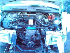

    Без комментариев....

    откопал Гадзель с этим компресом , говорит 1бар дует :cool:
    а вы говорили его мало буде :shock:

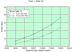

    кстати нашел график , сколько компрессор отбирает мощности в данном случае еатон м 62 :cool:
      28,1 КБ
      66

    мда, некило так... знач нужно выкручивать его на полную катушку

    а че, если дуть 0,35 бара , то он отберет около 15-20 кобыл, а скоко даст :shock: :D

    ну максим 60 л.с. получается.. :shock:
    0.3 не практично, надо хотя бы 0.5-0.7 :)
