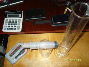

    Приобрел ДОРОГОСТОЯЩЕЕ оборудование для замера по увеличению производительности форсунок :)
    Сверла взял 0.4 мм, 0.5 мм, 0.6 мм... по два штуки еще...
    Пролью завод бензином , потом водой. Если показатели будут в пределах отличия 5% то с водой куда проще работать будет.

    Измерения буду проводить на заводском регуляторе ! это 3.8-4.2 бара, а не 3 как написано по паспорту форс !
    Было бы здорово пролить потом на 6 бараах , так как ужасно интересно опровергнуть тот факт ,что больше 15% они не нассут хоть 10 бар ввали (это цитата кое кого :) )! Давние споры про это были.
    Просто регулятор надо с Ауди снимать чтобы можно было поменять давление 3 например или 6 сделать в рамке - что крайне не хочется , но интерес большой ! позже проверю обязательно что на 3 , 4 и на 6 бара завод нальет !
    Колба на 500 мл рассчитана ! Вернее шкала деления идет до 500 ! А так 750 думаю - то что надо как раз форса будет в этом расстоянии висеть поглубже ,чтобы не разбрызгивало жидкость. Если вода не пойдет то можно тосол попробовать, у него плотность побольше.
    А если купить еще 5 колб таких по 500 мл. то можно на коленках стенд собрать на будущее для любых форс + ультразвуковую ванну хочу заказать позже !

    А чего так скромно?
    Есть еще чай, кофе, кока-кола ... ослиная моча. :)
    Вообще-то для тестирования форсов есть строго определенная жидкость
    N-гептан.
