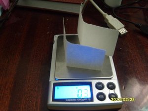

    Вообще по идее я попробую "пилить форсы" Сделать типа стенда это не МС собрать ! Колба мерная и пару шприцов !!! Рамка у меня вон лежит снята ! Просто без мс подать на форсу 12 в и за 1 мин сколько нассыт ! Если вернее то можно пару мин - будет точнее ! Проверить сколько сейчас замер ссыт , по 2-3 форсам заводских. Потом уже пилить и хочу в двое поднять. Но можно и в трое. Также мерить все время, после подпила У меня их уже под 20 этих форс, тем более они все одинаковые ! что с нимим делать то??? !! Не вижу тут ничего гадкого ! точность промерка - и никаких затрат ! Поправьте если не так !
    Хотел бы заметить , что продув чуть хуже , так как распыл меньше и идет более толстая струя ! НО есть один факт , ктотрый меняет ! Я надумаю ! а значит в момент открытия форсы идет более мощный потом компрессионного воздуха что какбы нейтрализует этот факт ! это я так думаю.
    Получил весы микромерки ! Все здорово видят !
    Точно и правда 0.1 г ! куда еще точнее ! фото

    точнее то точнее, только для точности секунд 20 за глаза хватит..

    Чем дольше замер - тем больше точность ! 20 очень мало !
    от 1 мин надо ! За 20 сек что 2 мл граммовым шприцом мерить что ли ?
    Точности никакой. Зато если будет 2.5 грамма ,или 2.7 грамма то это колосально разница для 20 сек ! я вот о чем ! Так как 20 сек мало для оценивания работы форсы.
