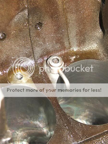

    это новые поршня, кольца, втулки шатунов, все коренные и шатунные вкладыши, ремень и ролики грм, все прокладки, сальники, помпа, новые болты головок, новые оригинальные болты бугелей и шатунов. В 30 тысяч уложишься с новыми оригинальными масляными форсунками для охлаждения поршней.

    Под список подпишусь , но только с родной поршневой. Ее точить буду.
    Узнал расточка блока 8 000 кусков у нас. есть 6500 но говорят лучше не рисковать. это уже 32 + пара турбин 6 + куллер 10 + мелочевки на 15 - слишком уже будет. Уже + за 60 ! это добавить к старым затрам - уже движусь медленно но верно к 150 000...
    С такими суммами затянется дело.
    Поршни завод не меняем - точить буду там все нормльно будет. цена вопрос 1000 против поршней 5 р + расточка 8... 13 - я бы сказал ощутимо по деньгам проще....
    Болты давай не будем. Нормальные - не слизаные , без дефектов. а то болты как поршни стоят.
    Пи***Ц думал ничего не менять уже поперло короче.
    Кроме поршней болтов и помпы , ремень этот хороший. ролики не гудят в остальном - список учту. это чуть больше 16 т.р. будет.
    Еще раз спасибо !

    Маслофорсы эти сходу не нашел как в реале выглядят, но знаю как выглядят например маслофорсы от двигла m44b19 (11 11 1 739 907)
