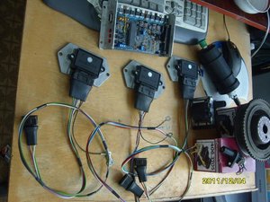

    Комплект для запуска атмо ABC на сквирте - минимальная комплектация.
    Пока без ШПЛ. но запуститься должно.
    Работаю над разъемом родного ЭКУ и подключением к разъему Сквирта

    нихренасе коммутаторов))) а чем тебя не устроили штатные коммутатор и катушки? ока*3 получается

    Зерг , это 3 спаренные катушки ! и три каммутатора на них. :)
    Дело в том что у м5еня фазированный впрыск.
    Делать безфазный- ззначит терять чуть топлива и нет возможности лучшей отстройки.
    Этот вариант самый лучший. Сильная искра. И с коммутаторами со сквирта - проверенный факт. С заводскими проблемка есть, там чуть система друга. Был вариант изучать и пробовать , но нет уж ! Сразу ставлю хороший провереный вариант и не мучаюсь

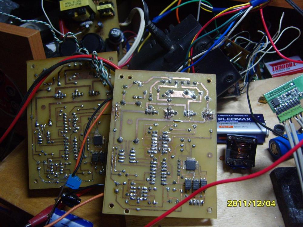

    По поводу драйверов - САМ ПИСАЛ ПРОГРАММУ УПРАВЛЕНИЯ МИКРОКОНТРОЛЕРОМ ! Все процессы , циклы , ШИМ аппаратный мерил частоту , устанавливал фьюзы , на С++ в ЯРЕ !
    Фото расскажет думаю.

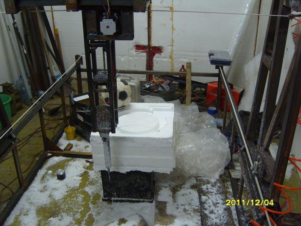

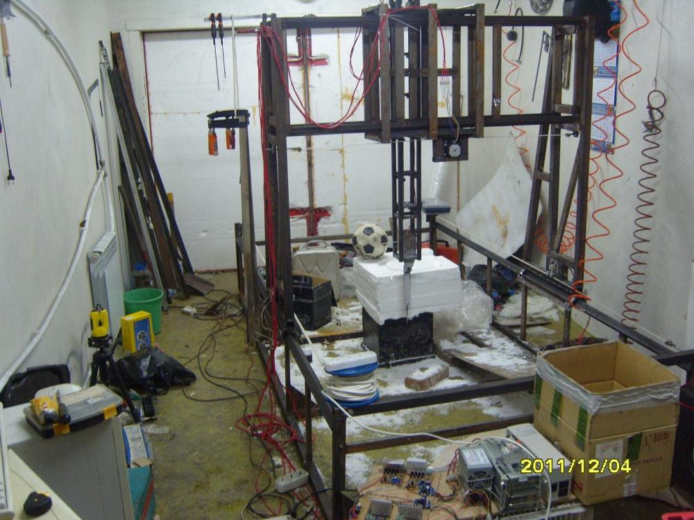

    Станок 3 оси ! Лежит мощнейший мотр на 4 ось. ! Жду кое какие детальки.

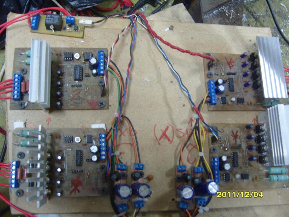

    Драйвера что заводские ?:) Все собиралось и делалось с нуля ! Все детали подбирались по ДАТАШИТАМ ! Как помню на память в плате 73 детали !!!! ОНи не просто так ! нет драйверов специализированых- их заменил своими клмпонентами копеечными но ушло много времени ! Или это прикол собрать драйвер с шимом на шаговики думаешь ? 1.5 года насилования организма.
    Микруха на другой стороне платы ! Атмега 88 ! Если опять сомнения сделаю фото другой стороны платы (уже сделал- дома тестю два новых драйвера на 4 оси. попарный моторы по 34 кг момента каждый) . Все вытравливалось и делалось в луте самим ! ДЛя приколе сделай просто вольт метр на Атмеге чипе ! поработай с его АЦП и добейся отображения на 7-ми мегментниках результата. (первая моя програма и прибор) !
    Мячик для того на фото чтобы было с чем сравнить по размеру станка ! И видно первую обработку круг и пвадрат. Все работает как надо ! ТОЛЬКО купил шаговые моторы - все остально делалось своими силасми. ! Сварил тоже я сам.
