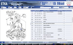

    Промывка чего? Прокладки под перестановщиками незабудь заменить, трубки ВКГ и почистить отвод ВКГ.

    Не промывка, а помывка - масло смыть где набрызгало."Прокладки под перестановщиками незабудь заменить, трубки ВКГ и почистить отвод ВКГ." - а про это подробнее(или нагляднее) можно ? для этих замен, не надо движок разбирать ?

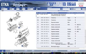

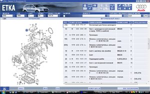

    Это трубка ВКГ, прокладки, крышка ВКГ которую нужно снять и все почистить.
