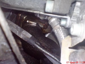

    Audi A6 2.7t APB tiptr 2000г америка ГАЗ
    Скажите что-нить обнадеживающее...

    Жесть, скорее всего скоро ей конец, очень много масла. Ты не проливал масло то?

    Масло немного пролил, крышка плассмасовая мокровата. по логам надув до 1550. Как ее протестить ? Помыть что-ле и смотреть где масло полезет ? Ну и за расходом масла следить, понятно. Ездила на 5w40, перешел на более оригинальное 5w30, неужели могло повлиять.

    Нужна фотография СВЕРХУ , интересует вид катриджа ,и неплохо -бы сделать фото компрессорной крыльчатки турбины. Пока не вижу ничего страшного ...

    Спасибо за оптимизм ! Пытался сверху увидеть турбинку - бесполезняк. "фото компрессорной крыльчатки турбины." это как ? снимать турбинку ? Меня пугает не столько ремонт турбины, сколько снять поставить... Это же вместе с движком.

    о ... Забыл посмотреть подпись , да... снять турбины на 2.7Т очень тяжело ,но посмотреть крыльчатку можно на правой турбине сняв заборный патрубок ,хотя работы на это "посмотреть" приличные ....
    2.7Т - тяжелый мотор ,прежде всего потому, что подавляющее кол-во операций исполняется на снятом моторе ...
    Что нужно сделать ИМХО .. Помыть тщательно мотор ,убрать масло изнутри в интеркулерах и патрубках где можно...
    Далее разобраться с ситемой вентиляции картерных газов ,проверить давление турбин ,желательно по каждой (есть такая возможность пускай и с погрешностью) .. Ну и проверять расход масло на пробеге..

    Это фотка левой турбины, "водительской". А как проверить давление турбин по отдельности ? в вагкоме тока общий буст. А убирание масла в интеркуллерах, это как ?

    Очевидно только фактически манометром ,причем давление должно сниматься непосредственно с улитки определенной турбины ,конечно погрешность есть ,но она мала для того что-бы было невозможно оценить состояние каждой турбины ..Впрочем на этом моторе турбины ИМХО меняются как и аммортизаторы в паре ,практика показывает что ресурс такой турбины после умирания противоположной весьма мал ,а операция все равно включает в себя опускание двигателя ,да и трубки маслоподачи меняются обе,но это ИМХО конечно..
