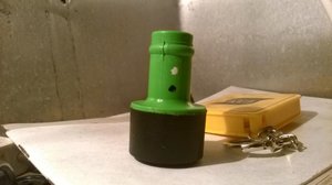

    Ребят, а как проверить работоспособность блидера? Это возможно?
    Грибок менял, эжекционник поменял, блидер пока даже визуально не могу найти его...
  6. Prividenie
    Prividenie Живу я здесь
    19 мар 2014
    1.937
    audi a4 b7 1.8 bfb
    блидер находится внутри резинового тройника. выдернуть его можно за шланг который надет на его сосок.
    мой новый блидер меня разочаровал. просачивается воздух в обратном направлении. хотя по-другому наверное и быть не может. там пластиковая шайба без уплотнения, пластиковый корпус... короче говно. зато 2 точки белая и чёрная
  7. sanya-1
    sanya-1 Старожил
    15 дек 2003
    15.129
    У мну такой же - зеленый.. Держит отлично. А точки, кстати, нахрена у него?
    Блидер может легко начать травить, если его пережать хомутом в тройнике. Совсем недавно я свой, не очень старый блидер (2013г), так загубил. Когда снимал тройник и менял тот же самый Г-патрубок, то при сборке, решил воткнуть сначала блидер в тройник, а потом уже тройник ставить вместе с блидером. Затянул хомут на тройнике, дунул в штуцер блидеру, а он травит (а в руках когда был - вообще не травил, держал), ну, думаю, затяну по плотнее и затянул.. Потом пришлось вынимать - вообще отказался нормально закрываться. Хорошо был еще один, старенький запасной.. Теперь вот зеленый поставил, слышал, что он лучше..

    скорее всего у твоего блидера корпус треснул. а мой травит через шайбу. не сильно но есть. он новый никуда его ещё не ставили. вдул в него 3 атм с компрессора. выдержал. да не может он быть герметичным. там же шайба обычная пластиковая твёрдая. если только шайбу полировать и место куда она встаёт полировать тогда может быть.
    придётся последовательно обратный клапан приколхозить.
    а зелёный ты зря поставил. у серого пружина другая а значит и давление в картере. если у тебя должен быть серый то надо серый ставить. в кузове В6 серый. в В7 зелёный

    Да, не.. не зря. Все нормально!) Зеленый блидер работает как надо. И очень даже неплохо держит.
    Так, для справки добавлю, что его пружина сопротивляется по большому счету не давлению из картера, а разряжению в коллекторе.
    По поводу серого.. если бы у него треснул корпус, то я так бы и сказал.. Но он не треснул. Из-за невидимой деформации корпуса (может быть даже сиюминутной) тупо стал закрываться через раз, а также стал запираться при разряжении со стороны штуцера (ртом, если слегка втягивать, то нормально. Если втягивать сильнее - хрюкающий звук и повышенное сопротивление, вплоть до перекрытия..)

    он мог треснуть на месте спайки 2-ух частей корпуса.
    свой новый блидер вернул в магазин. хотел его уже поставить. минут 15 сидел дул туда-сюда для проверки. и вдруг шайбу перекосило... не закрылась до конца. встала там в канале под углом. и это точно оригинальная деталь 100%. в магазине убеждали что так и должно быть. и это у меня шайбу перекосило а не у клапана. шайбу легко выправить карандашом.
    оригианальный клапан. "тюнинг блидера" надо делать обязательно. хоть из-за него нарушится регулирование давления в картере. ведь обратный клапан тоже с пружиной.
    теперь думаю неоригинальный блидер вайко попробовать. от оригинального блидера осталось ощущение как будто наступил в говно перед свиданием
