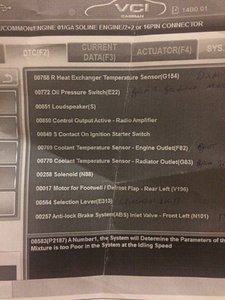

    Всем привет.В прошлом году в декабре взял себе 1.8 кватро AMB/\.Через месяц поменял турбину оригинал,правда б\у.Проблема вот в чем..до 120 машина хорошо набирает,а потом ловит забор,как будто ограничитель стоит на 120.После этого турбина не работае,не важно с какой скоростью ты едешь.Газ в пол и ничего,овощь.Заглушу машину запущу и все работает.Что может быть не понимаю..

  7. djuda803
    djuda803 Новичок
    11 дек 2014
    23
    А4 1.8 04г.
    вот такие вот ошибки выдала диагностика

  11. Шаман_DTM
    Шаман_DTM макака-резус
    24 фев 2013
    2.385
    GWM Бачок 300
    Соленоид N88
