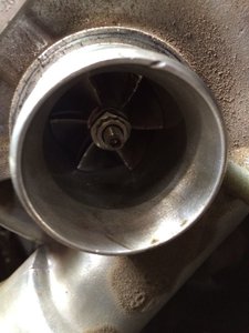

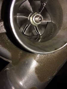

  14. Рома Слюсарев
    Рома Слюсарев Новичок
    9 апр 2013
    21
    A4 1.9 TDi 02 г.
    Здравствуйте! Вопрос такой: поставил турбину после ремонта, при замене фильтра обнаружил вот это (смотри фото). Какие мои дальнейшие действия, хочу вашего совета. Масло ест в пределах нормы. Заранее спасибо!
      75,8 КБ
      83
      81,9 КБ
      74
  15. Melkon&Ratkov
    25 фев 2014
    8.316
    Дальнейшие действия такие - проверить герметичность короба воздушного фильтра чтобы каменюки больше не залетали в холодную крыльчатку как вариант .
