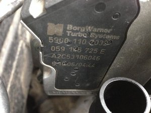

    вот фото актуатора ..еще на самой турбе наклейка с штрихкодом была . там плохо видно было.только 10/06

    Общался с турбинщиками по этому вопросу, сказали если турбина сухая, масло не гонит то люфт вверх вниз это норма, когда заведёшь машину, давление масла поднимется, люфт пропадёт. Главное вперёд/назад люфта быть не должно
    ИМХО пока машина едет и турбина масло не жрёт, не заморачивайся
