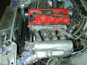

    Ну и когда ты уже покажешь нечто подобное:

    все в процессе.все несколько затянулось - мотор оказался в несколько худшем состоянии чем предполалось - у предыдущего хозяина срывало шпонку на шестерне грм коленвала, паз на колене размолотило, сделали через опу. щас восстанавливаем колено. на этих выходных должны вернуть блок со станочки(расточка под поршни, плоскость, замена втулок промвала) и на следующей собираемся начать сборку.
    как только будет результат - обязательно отпишу:)
    п.с. можно ссылочку на данный авто? любопытно, но чтото не видно радиатора, бачка ож и вакуумника с гтц в привычном месте)))
    п.п.с. у машины на фото капот то закрывается?)))

    ну вон же уши торчат от ститсракерных замков, знач закрывается.. :D

    Слушай, что-то сейчас никак не найду ссылку, думал что на ace-competition.com видел, а там чой то нету. А капот на стритрасерские замки запирается) Удачи в постройке
