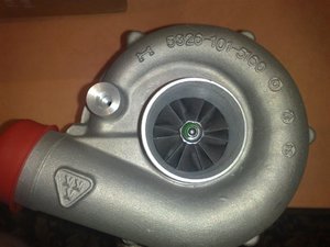

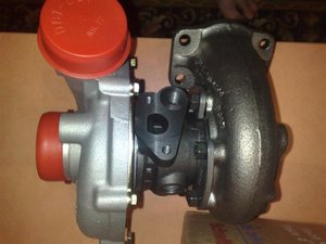

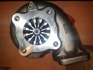

    Ответ: ТУРБИНА ККК26-1470
    А вот к нам приэхали турбины:thumbup: РС2 похоже на те что Биги выложил для сравнения:umnik:
    И сколько обошлось удовольствие обладать этой красавицей?
    :drunk2:
    1080евр:rotate:
