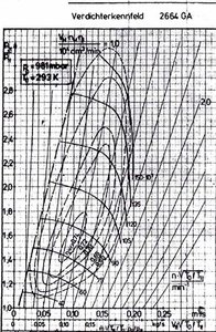

    Вот самая распространённая по разборам к26 турба, от кг со второй половины 85 года и от любого мс-1, с дополнительным водяным охлаждением. В пике дует больше к24. Конечно, с рс2 не сравнить-проигрывает по всем характеристикам.

    Но!У меня номер немножко другой 205459052(это номер на табличке).Нет ни каких 951 и 931.

  9. Fire780
    Fire780 Живу я здесь
    29 июн 2007
    1.054
    RS6,RS4,STI
    Ответ: ТУРБИНА ККК26-1470
    Это доказательство номера турбы(ккк26-1470),да и на фото она один в один как у меня.

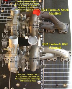

    я бы так рассуждал....вал от 24 весит 190гр.от 26 --260гр...соответственно инерция 26 больше.....да и холодное колесо больше-тяжелее....
    диаметр "выхода" у 24 примерно 45мм ,у 26 54-55мм,соответсвенно у 24 при "малых" потоках выхлопных газов , скорость их истечения выше,и раскрутка быстрее.но меньший диаметр будет "рестриктором" при неком "большом" потоке выхлопа.....интересно при каких примерно "лошадях"....
    у RS2 промежуточный диаметр(насколько помню примерно 48-50 мм:shock:)
    ещё интересно насколько меньший диаметр увеличивает температуру выхлопа.....

    55мм. чтоб не забывал::)
    в цифрах не скажу, ну коллектор краснеет ощутимо быстрее..

    В моей турбине (ккк26-1470) горячий выход 50мм,холодный выход 48мм

    А "середины"(картриджы, исключая вал и крыльчатки) у них одинаковые???

    разные. даже на фото видно что средняя часть другая.
