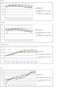

    супер, спасибо! вот они 230 на К04-15. А такого же плана график дял К04-23 для продольника может гдето завалялся?!

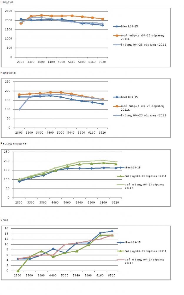

    Почувствуй разницу. K04-15 -163гр/сек, гибрид K04-23 - 203гр/сек.
    Измерения проводились в апреле разных годов, но понятно, что погода примерно одинаковая была. Там где мой/моя измерения делались на одной и той же машине.
    Я бы посоветовал - однозначно гибрид, и дешевле и толку больше.

    оверспин?

    Отвечу за него: НЕТ. Это параметры на фабричной К04-15, а не на стоковой на BFB К03-29.
    Фабричная - имеетса ввиду турбина установленая на заводе на А4, но очень ограниченой партией в честь чего-то там.

    У меня тоже гибрид дал 203 гр в сек))) Пока дует без проблемм, до сих пор не могу привыкнуть к динамике разгона, дух захватывает и проблемм нет никаких, машина на каждый день! Соперников но дороге теперь встречаю по великим праздникам и радуюсь если кто обгонит - уважаю ! Геленваген зимой обогнал и со светофороа и с места но не намного 5 литров АМG 480 лс, я остановился и с ним пообщался! Спрашивает а у тебя мол 3 литра а4, типо 1,8Т не едет)))))Я удивил его , а он меня, 3 тонны весит а разгон по паспорту 5,5 Про расход топлива у него не выяснял, это и так понятно не соизмеримо с нашими экономичными 1,8Т

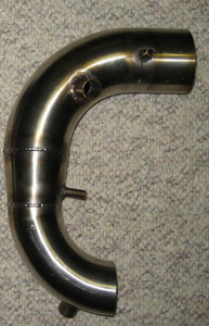

    Еще впускной патрубок нужен, ибо штатный натянуть практически невозможно. Но с ним в настоящее время пока беда :(

    [​IMG]Делюсь нарытым в интернете. Такой смастерить выйдет не дороже, чем силиконовый купить.

    На последних гибридах уже штатный патрубок садиться, ничего делать ненужно:thumbup:

    Настоящему тюнеру нужен железный впуск, а то турба засосет нахрен в себя резиновый шланг.
