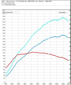

    А так вот типичный пример незлой настройки
    15-я фабричная + FMIC + 63-е форсы
